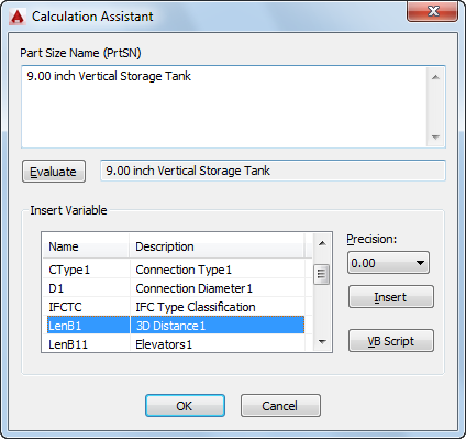

  6. Для задания уникального имени размера элемента в диалоговом окне "Параметры размеров" выберите в списке "Вычисления".
    Отображаются строки вычислений.
  7. Дважды щелкните PrtD в строке 1.
    Открывается диалоговое окно "Calculation Assistant".
  8. В диалоговом окне "Calculation Assistant" определите имя размера элемента.
    • В разделе "Точность" выберите значение 0.
    • В разделе "Вставить переменную" выберите "LenB1" и нажмите "Вставить" (справа).
    • В верхней части диалогового окна щелкните на значении в области "Имя размера элемента (PrtSN)" и введите "дюймов, вертикальная емкость".
  9. Нажмите кнопку "Рассчитать" для отображения результата.
    Диалоговое окно "Calculation Assistant", в котором отображаются введенные значения
