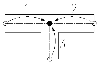

Для добавления длины обрезки выбираются допустимые узловые точки, отображаемые в модели, и задается значение длины. Возможный способ задания длин обрезки для фитинга-тройника показан на рисунке ниже:
У тройника 3 длины обрезки: 2 определяются от центральной точки магистрального трубопровода до каждого из концов его участков (1 и 2), а третья — от центра магистрального трубопровода до конца ответвления (3).
