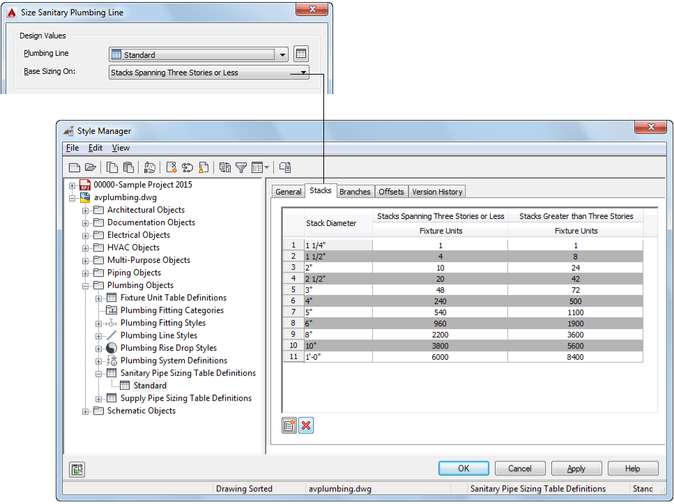

При определении канализационного участка как стояка, распространяющегося не более чем на 3 этажа, с помощью модуля "Сантехника" выполняются расчеты размеров на основе данных, содержащихся на вкладке "Стояки" в таблице размеров линий канализации (таблице размеров труб), определения которой находятся в Диспетчере стилей.
