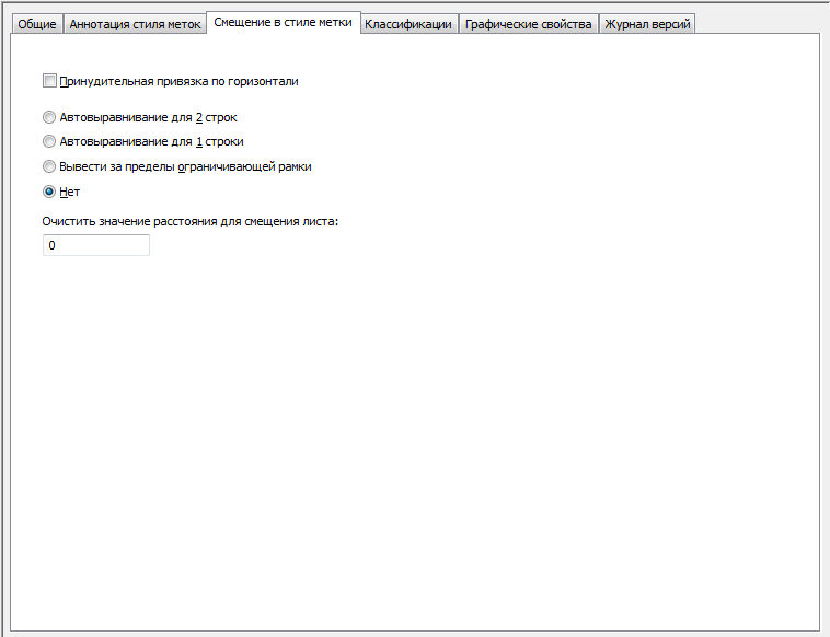

Опции вкладки "Смещение в стиле метки" позволяют задавать стиль текста и положение метки относительно кривой.
Для задания свойств смещения в стиле метки
| Вариант смещения | Описание |
| Автовыравнивание для 2 линий | Этот вариант позволяет выравнивать изображения меток для объектов с конфигурацией экранного представления в 2-линии. |
| Автовыравнивание для 1 линии | Этот вариант позволяет выравнивать изображения меток для объектов с конфигурацией экранного представления в 1-линию. |
| Вывести за пределы ограничивающей рамки | Этот вариант позволяет отображать метку над кривой. |
| Нет | Этот вариант выбирается в тех случаях, когда требуется вставить метку в заданную точку. |
Если для меток установлено чистое расстояние для смещения листа и выбрана опция "Автовыравнивание для 2 строк", то значение смещения вычисляется от внешнего края кривой до нижней границы текста.
Если для меток установлено чистое расстояние смещения и выбрана опция "Автовыравнивание для 1 строки", то значение смещения вычисляется от осевой линии кривой до нижней границы текста.
