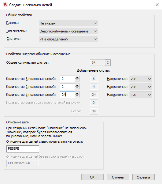

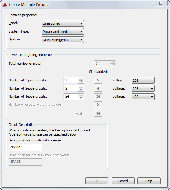

- В диалоговом окне "Создать несколько цепей" в группе "Общие свойства" задайте следующее:
- Панель: если до запуска этой команды уже было выбрано какое-либо имя панели, это поле будет неактивно. Если был выбран параметр <Не назначено>, выберите имя панели из раскрывающегося списка. В этом списке выберите позицию <Не назначено>, если назначать цепь панели еще не требуется.
- Тип системы: задайте для цепей тип системы.
- Система: укажите систему для цепей.
- В группе "Свойства <Тип системы>" задайте количество 1-фазных, 2-фазных или 3-фазных цепей и соответствующие им значения напряжения.
