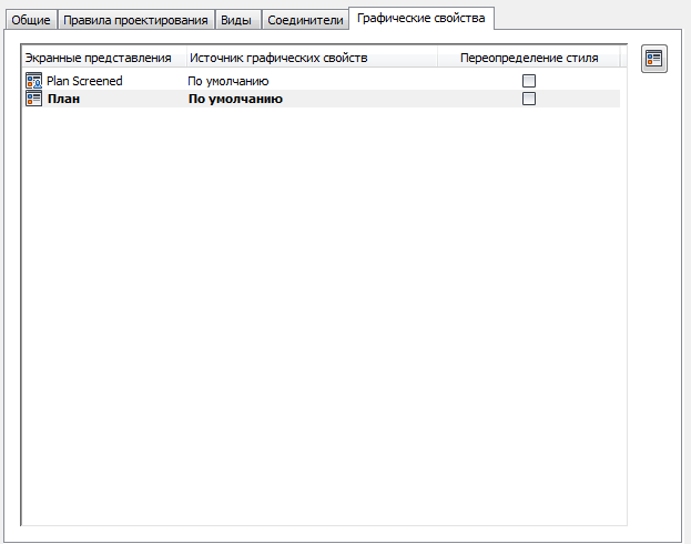

Процедура настройки графических свойств стиля
панель "Общие"
"Редактировать стиль".
| Если требуется... | то... |
| Изменить графические свойства компонентов стиля объектов, такие как видимость, слой и цвет. | Выберите экранное представление, щелкните в поле "Переопределение стиля" и отредактируйте графические свойства компонента. |
| Восстановить экранное представление по умолчанию, заданное для чертежа | Щелкните в поле "Переопределение стиля" для отмены переопределения. |
| Изменить параметры отображения для конкретного стиля | Выберите экранное представление, щелкните на элементе "Редактировать свойства отображения", затем перейдите на вкладку "Прочие" и внесите требуемые изменения. Вкладка "Прочие" отображается только в некоторых экранных представлениях. |
