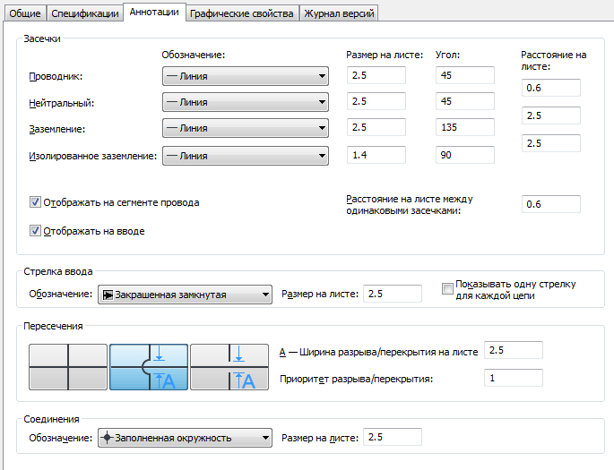

Чтобы задать аннотацию для стиля провода
- Откройте нужный стиль, выполнив одно из следующих действий:
- В рабочем пространстве "Электрооборудование"
В левой панели Диспетчера стилей разверните позицию "Объекты электрической системы", затем разверните "Стили проводов" и выберите стиль.
- Выберите в чертеже провод, который использует данный стиль, и перейдите на
- Перейдите на вкладку "Аннотация".
- В группе "Засечки" выберите тип образа и введите значения размера марки засечки и угла отвода для проводника, нулевого и заземляющего проводов.
- В поле "Расстояние" введите интервал для засечек между проводником и нейтральным проводом или между нейтральным проводом и проводом заземления.
- Укажите способ отображения засечек:
- Для показа засечек на каждом сегменте следует выбрать "Отображать на сегменте провода".
- Для показа засечек на вводах выберите "Отображать на вводе".
- В поле "Расстояние между засечками одного типа" введите значение расстояния между засечками на сегменте провода.
- В группе "Стрелка ввода" выберите стиль стрелки и введите значение размера.
Для показа только одной стрелки ввода для каждой цепи выберите "Отображать одну стрелку для каждой цепи".
- В группе "Пересечения" выберите стиль пересечения проводов.
Имеется возможность задать способ отображения пересекающихся проводов: "как есть", с перекрытием или с разрывом.
- Если выбран стиль "перекрытие" или "разрыв", то для позиции "Ширина разрыва/перекрытия" введите значение ширины перекрытия или разрыва, а для позиции "Приоритет разрыва/перекрытия" введите номер.
- В группе "Соединения" выберите тип образа соединительного узла для проводных соединений и введите размер.
