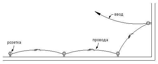

После добавления в компоновку электрических устройств имеется возможность одновременно соединить эти устройства проводами и, если необходимо, назначить их какой-либо цепи. Добавлять провода можно вручную. Если устройства уже назначены какой-либо цепи, для создания проводов можно использовать программу.
Соединение устройств проводами и ввод
Чтобы поддержать связность цепи, провода следует прикреплять к устройствам. В результате при перемещении устройства подсоединенные к нему провода соответственно вытягиваются.
Несмотря на возможность соединения устройств проводами для графического представления цепей, нет необходимости использовать провода при назначении этих устройств цепям и при просмотре нагрузок, имеющихся в электрической цепи. Вместе с тем, добавление проводов без назначения цепей может оказаться полезным на стадии предварительной разработки, когда технические условия еще не определены.
Используйте стили проводов для различения типов конфигурации электропроводки, например:
Стиль провода определяет группу свойств проводов, к которым относятся материал провода, количество проводов и настройки аннотаций.
После создания участка провода к нему можно добавить метки, указывающие стиль провода или цепь, в которую назначен этот участок.
Сегмент провода с меткой, содержащей данные о его стиле
