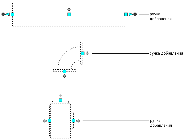

Ручки добавления на объекте воздуховода используются для рисования участка воздуховода и обеспечивают соединение объекта с этим участком. В некоторых фитингах также имеются ручки добавления для создания новых ответвлений от фитинга. Например, ручки добавления на отводе позволяют автоматически преобразовать отвод в тройник и нарисовать участок воздуховода непосредственно от нового тройника. Существующие ответвления воздуховода остаются соединенными с другими тройниками. Ниже приведен пример ручек добавления на объектах воздуховода.
Сверху вниз: ручки добавления для сегмента воздуховода, фитинга отвода и выпускной камеры переменного объема воздуха

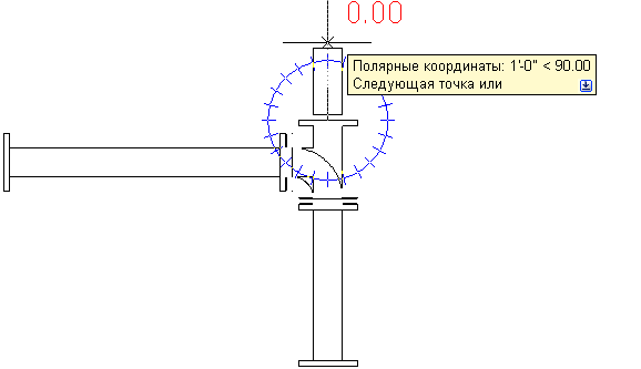

Ручка добавления используется для создания нового ответвленного участка в средней точке существующего участка.

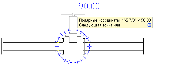

Ручка добавления используется для создания нового ответвления на подсоединенном фитинге под углом 90 градусов.
