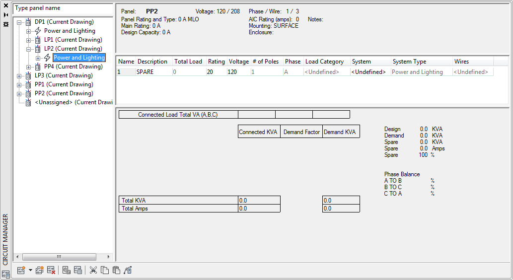

С помощью Диспетчера цепей можно просматривать данные о цепях и информацию, касающуюся чертежей электрической системы. В случае использования базы данных электрического проекта данные цепей можно просматривать в любом имеющем связь с базой чертеже. В случае если база данных электрического проекта не используется, данные цепей можно просматривать в текущем чертеже.
Для просмотра информации о цепях
Диспетчер цепей
В случае использования базы данных электрического проекта редактирование параметров цепи можно осуществлять только из текущего чертежа. Редактирование параметров цепи из других чертежей, связанных с базой данных электрического проекта, невозможно.
Перегруженные цепи энергоснабжения и освещения отображаются в окне Диспетчера цепей красным цветом.
