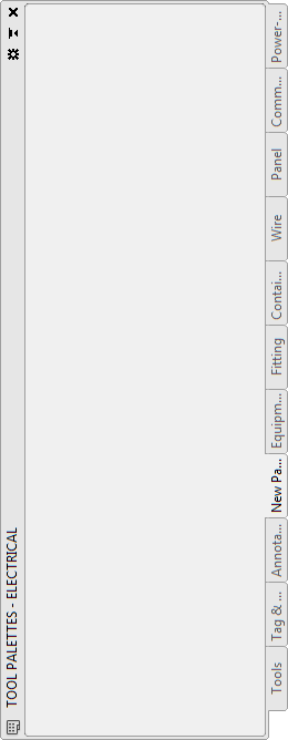

    создать набор инструментальных палитр, не содержащий палитр задайте местоположение пустой папки. После нажатия кнопки "ОК" на следующем этапе работы будет создан пустой набор инструментальных палитр, в который можно добавить палитры и инструменты. Более подробную информацию см. в разделах "Создание инструментальной палитры" и "Адаптация инструментов".
    Пустой набор инструментальных палитр
