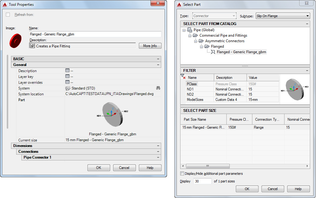

- Откройте инструментальную палитру, содержащую инструмент, который необходимо изменить.
- Щелкните правой кнопкой мыши на инструменте и выберите "Свойства".
- В диалоговом окне "Свойства инструмента" введите имя инструмента.
- Щелкните на
и введите описание инструмента в электронную таблицу "Описание" (не обязательно). Прим.: Программа использует это описание инструмента в качестве подсказки, а также в качестве описания при копировании инструмента в каталог инструментов в Конструкторе содержимого.
- В случае инструментов на основе свойств, созданных в чертеже, щелкните на изображении элемента в окне "Свойства инструмента", чтобы открыть диалоговое окно "Выбор элемента".
- В диалоговом окне "Выбор элемента" выберите элемент из каталога. Можно выбрать дополнительные элементы и установить фильтры.
Совет: Чтобы отключить в этом диалоговом окне использование выбранных элементов, установите флажок "Использовать незаданный элемент". Этот флажок позволяет создать на инструментальной палитре инструмент, не содержащий заданных свойств. Этот новый инструмент можно использовать для запуска команды объекта "Добавление фитинга" во время создания участка трубы.
- (Необязательно) На палитре свойств задайте значения дополнительных свойств:
| Если требуется задать... |
то... |
| ключ слоя |
откройте рабочую таблицу "Ключ слоя", выберите ключ слоя в диалоговом окне "Выбор ключа слоя" и нажмите "ОК". |
| переопределения ключей слоев |
откройте рабочую таблицу "Переопределения слоев", задайте переопределения в рабочей таблице "Выбор переопределений слоев" и нажмите "ОК". |
Прим.: Если ключ слоя или переопределения ключей слоев не задаются, используются назначения слоев, заданные в стиле ключей слоев на чертеже.
- Задайте другие свойства, отображение которых определяется типом инструмента, такие как "Система", "Текущий размер", "Отметка", "Номинальный диаметр" и "Толщина изоляции".
