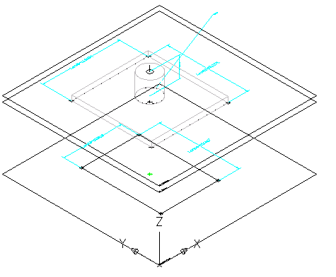

Данная процедура служит для добавления размеров, позволяющих задать длину и ширину граней диффузора, высоту перехода и высоту фланца, расположенного в сетке потолка.
Совет: Во избежание деформации модели добавляйте вначале габаритные размеры модели, а затем — отдельные размеры для геометрии.
- В обозревателе элементов разверните узел "Модификаторы", щелкните правой кнопкой мыши на каждом модификаторе и снимите флажок "Видимость".
Эта операция отключает отображение модификаторов в области моделирования, что упростит добавление размеров к профилям.
- Для добавления размера для ширины верхней грани в обозревателе элементов щелкните правой кнопкой мыши на элементе "Плоскость XY" и выберите команду "Добавить размер"
"Расстояние". Прим.: Для значений постоянных параметров можно задать постоянный размер или не добавлять размер и использовать значение по умолчанию, основанное на фактическом размере геометрии. Если размеры не добавляются, параметр и его значение не отображаются во время выбора размера элемента.
- В области моделирования укажите верхнюю левую и нижнюю правую стороны верхней грани и задайте точку для размещения размера.
В модели размещается значение длины (LenA1); оно добавляется к узлу "Параметры модели" и в обозревателе элементов. Значение LenА1 принимается по умолчанию на основании величины геометрического элемента; допускается его изменение.
- Для добавления значения длины верхней грани в обозревателе элементов щелкните правой кнопкой мыши на элементе "Плоскость XY" и выберите команду "Добавить размер"
"Перпендикулярное расстояние".
- В области моделирования укажите нижнюю левую и верхнюю правую сторону верхней грани из геометрии и выберите верхнюю левую кромку верхней грани в качестве относительной линии. Задайте точку для размещения размера и укажите верхний и правый углы для задания размерного значения.
В модели размещается значение длины (LenA2); оно добавляется к узлу "Параметры модели" в обозревателе элементов. Значение LenА2 принимается по умолчанию на основании величины геометрического элемента; допускается его изменение.
- Повторите операции этапов 2–5 для добавления значений ширины и глубины нижней грани.
Размеры длин (LenA3, LenA4) размещаются в модели и добавляются к узлу "Параметры модели" в обозревателе элементов. Значения LenA3 и LenA4 являются значениями по умолчанию, основанными на величине геометрических элементов; они могут быть изменены.
- В обозревателе элементов щелкните правой кнопкой мыши на каждом из модификаторе выдавливания и установите флажок "Видимость".
В области моделирования восстанавливается отображение модификатора выдавливания соединителя гибкого воздуховода и модификатора выдавливания фланца.
- Для определения длины соединителя гибкого воздуховода в обозревателе элементов щелкните правой кнопкой мыши на элементе "Размеры модели" и выберите команду "Добавить расстояние".
- В области моделирования выберите элемент модификатора выдавливания соединителя гибкого воздуховода и задайте место для размещения размера.
В модели размещается значение длины (LenB1); оно добавляется к узлу "Параметры модели" и в обозревателе элементов. Значение LenB1 принимается по умолчанию на основании расстояния высоты элемента; допускается его изменение.
- Для задания постоянной высоты для участка соединителя гибкого воздуховода в обозревателе элементов разверните узел "Параметры модели", щелкните правой кнопкой мыши на размере "LenB1" и выберите команду "Редактировать".
Выводится диалоговое окно "Параметры модели".
- Дважды щелкните мышью в поле значения "Формула" для LenB1, введите 4" (102 мм) и нажмите кнопку "Закрыть".
- Для задания высоты фланца в обозревателе элементов разверните узел "Параметры модели", щелкните правой кнопкой мыши на размере "WPOf2" и выберите команду "Редактировать".
Прим.: Создание модификатора с завершением в плоскости позволяет использовать расстояние между рабочими плоскостями как определенную длину элемента-модификатора. В данной процедуре используется в качестве высоты фланца расстояние между рабочими плоскостями, созданными при добавлении фланца.
- Убедитесь в том, что в поле "Формула" для WPOf2 задано значение 1" (25 мм).
Если значение нужно изменить, дважды щелкните мышью в поле "Формула" для размера WPOf2 и введите число, соответствующее новому значению.
- Нажмите "Закрыть".
