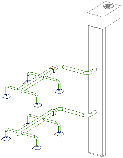

Имеется возможность соединять сегменты воздуховодов на текущем чертеже с системами воздуховодов на ссылочных чертежах. Рассмотрим, например, проект многоэтажного здания, на крыше которого предусмотрена установка кондиционирования воздуха. Воздух подается с умеренной скоростью через воздуховод, проходящий по вертикали от нижней поверхности установки кондиционирования воздуха до первого этажа. Систему для каждого этажа можно соединить с вертикальным магистральным воздуховодом подачи воздуха даже в том случае, если магистральный воздуховод представлен на ссылочном чертеже. Фитинги, необходимые для соединения системы на этаже с магистральным воздуховодом, автоматически сохраняются на ссылочном чертеже.
В следующем примере показаны простые системы воздуховодов в ссылочном чертеже, которые расположены на разных этажах и соединены вертикальным магистральным трубопроводом.

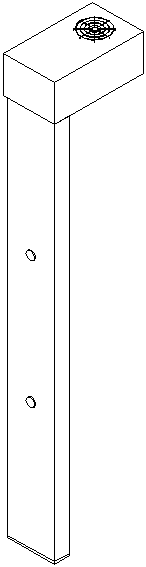

В этом примере показаны врезки, добавленные для соединения систем воздуховодов на разных этажах в ссылочном чертеже.
