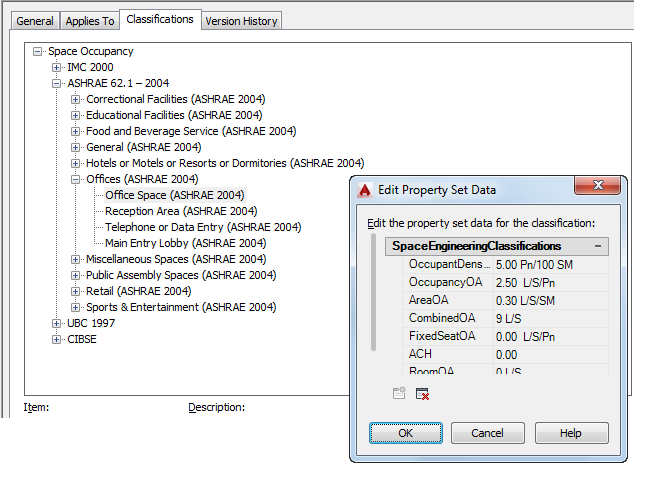

Просмотр определений классификаций для плотности населенности и воздушных потоков
  1. Выберите Вкладка "Управление" панель "Стиль и отображение" "Диспетчер стилей" .
  2. В Диспетчере стилей разверните "Универсальные объекты""Определения классификаций".
  3. Нажмите "Вместимость пространства".
  4. В правой панели окна выберите вкладку "Классификации".
  5. Раскройте классификации в разделе "Населенность" и выберите тип пространств, который вы хотите посмотреть.
  6. В правой части окна Диспетчера стилей нажмите кнопку "Наборы свойств".
    В диалоговом окне "Редактирование данных набора характеристик" отображаются значения для данной классификации.
