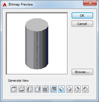

Данная процедура служит для формирования изображения для предварительного просмотра параметрического мультивидового элемента, облегчающего процесс выбора элемента. Конструктор компонентов формирует образец для предварительного просмотра с учетом определенного направления взгляда. Можно выбрать из 10 стандартных направлений взгляда AutoCAD® для просмотра модели (сверху, снизу, слева, справа, спереди, сзади, ЮЗ изометрия, ЮВ изометрия, СВ изометрия и СЗ изометрия).
Открывается диалоговое окно "Просмотр растрового изображения".
Пример растрового изображения для просмотра параметрического мультивидового элемента — вертикального резервуара
Также можно найти и выбрать сохраненное ранее растровое изображение. Стандартные изображения должны иметь размер 200 x 200 пикселов и сохраняться в 256-цветной палитре.
