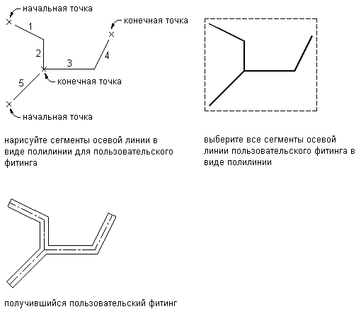

  1. Нарисуйте осевые линии при помощи линий, полилиний или дуг.
    Как правило, осевая линия прорисовывается таким образом, чтобы она соединяла воздуховоды; она может представлять собой любую комбинацию отрезков, дуг и полилиний AutoCAD. См. следующую иллюстрацию.
    Задание полилинии в качестве осевой линии пользовательского фитинга
