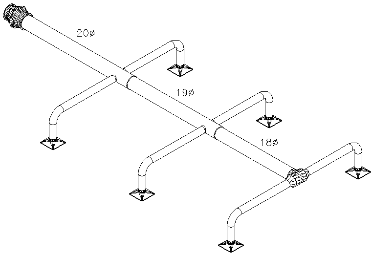

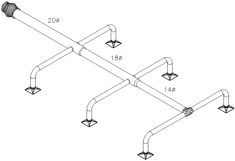

Приведенные далее иллюстрации отображают проект системы до и после изменения размеров.
Предварительный проект системы до изменения размеров
Оптимизированная система после изменения размеров
