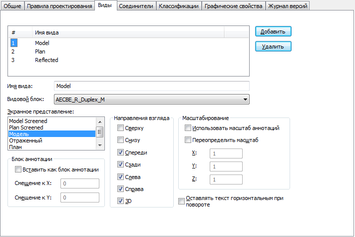

    Вкладка "Виды" для существующего стиля устройств
  4. Процедура добавления вида
    • Выберите "Добавить".
    • В поле "Имя вида" введите имя, например, "План" или "Модель".
    • В поле "Видовой блок" выберите блок, который будет представлять этот вид.
      Можно выбрать один из блоков AutoCAD, определенных на текущем чертеже.
      Прим.: Для каждого мультивидового элемента создается уникальный видовой блок на основе имени стиля и направления взгляда, которые сохраняются при вставке в чертеж.
