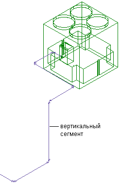

- Укажите на компоновке точку, с которой требуется начать рисование вертикального сегмента.
Отметка этой точки является начальной точкой вертикального сегмента. Задать начальное и конечное значение отметки можно позднее, при изменении участка.
- На палитре свойств в разделе "Размещение" задайте отметку конечной точки вертикального сегмента.
Добавленный вертикальный сегмент трубы
