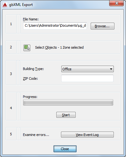

  4. В открывшемся диалоговом окне укажите параметры экспорта в gbXML:
    • Имя файла: укажите имя и местоположение файла.
    • "Выбрать объекты": в диалоговом окне автоматически распознаются все зоны в текущем чертеже. Зоны на ссылочных чертежах можно экспортировать только в том случае, если они присоединены к одной из зон на текущем чертеже. Если в диалоговом окне отображаются не все зоны, нажмите кнопку "Выбрать объекты" и выберите требуемые зоны.
    • "Тип здания": укажите тип здания и почтовый индекс, который может использоваться внешней программой анализа данных.
    • "Ход выполнения": нажмите кнопку "Начало", чтобы запустить процесс экспорта данных.
    • Результат: если во время экспорта возникнут ошибки, открывается журнал событий, позволяющий просмотреть сообщения об ошибках. Просмотреть журнал событий можно в любое время, нажав "Просмотреть журнал событий".
