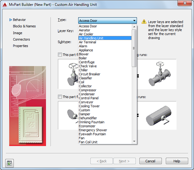

Тип элемента ссылается на основную категорию для семейства элементов. Он определяет уникальные характеристики и особенности поведения для размеров элементов, такие как способность назначения аннотаций потоков для размера элемента ОВК. Типы предварительно заданы в приложении и не могут быть изменены. Поэтому следует выбирать тип, сходный с размерами элементов.
Пример диалогового окна "Конструктор мультивидового блока МЕР (Новый элемент)"
Подтип элемента - это вложенная категория для семейства элементов. Она подходит для группировки подобных элементов. Подтип может использоваться как способ фильтрации при выборе элементов в диалоговых окнах добавления и изменения. Поэтому для упрощения идентификации следует выбирать описательное имя подтипа. Также можно ввести новый подтип, если необходимый подтип в списке отсутствует.
Ключ слоя назначается для семейства элементов в целях автоматического размещения размеров элемента на соответствующий слой. Для всех размеров элемента семейства элементов используется один и тот же ключ слоя. При добавлении к чертежу элемента с заданным ключом слоя элемент размещается на том слое, на который он назначен. Например, согласно стандарту именования слоев Aecb (AecbLayerStd4.dwg) и связанному с ним 256-цветному стилю ключей слоев Mech — AIA ключ слоя "Установка кондиционирования воздуха" создает соответствие со слоем M-HVAC-Eqpm. При добавлении на чертеж установки кондиционирования воздуха она назначается на слой M-HVAC-Eqpm. Для выбора в Конструкторе содержимого доступны только те ключи слоев, которые являются стандартными для стиля ключей слоев, выбранного для текущего чертежа. Дополнительные сведения о ключах слоев см. в разделе .

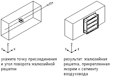

Существует два метода вставки для размещения элементов на чертеже: закрепление якорем и вставка в разрыв.
Если элемент вставляется по методу закрепления якорем, то он прикрепляется к выбранному сегменту или объекту. В этом случае элементы ведут себя как один элемент. Например, для жалюзийной решетки определен метод вставки с закреплением якорем. При добавлении жалюзийной решетки к чертежу она закрепляется якорем на сегменте. При перемещении сегмента жалюзийная решетка перемещается вместе с ним.

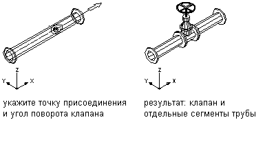

Если элемент вставляется с разрывом, вставка элемента выполняется в разрыв в выбранном сегменте или объекте. Элемент остается отдельным компонентом. Например при добавлении к сегменту клапана сегмент разрывается на два отдельных сегмента. Можно перемещать клапан вдоль участка, в этом случае будет выполняться соответствующая обрезка или растяжение соединяющих сегментов.
Элементы, вставляемые по методу "в разрыв", иногда называют линейными элементами.
