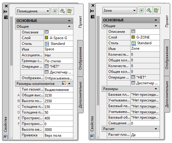

- Для просмотра результатов расчета щелкните на пространстве или зоне и перейдите на вкладку "Расширенные данные" в палитре свойств.
Результаты расчета для пространств отображаются в разделе "РасчетныеДанныеПроектированияПространства", а для зон — в разделе "РасчетныеДанныеПроектированияЗоны".
Рассчитанное значение параметра "ПриточныйВоздушныйПоток" представлено на марках пространств и в спецификациях пространств. Значения возвратного воздушного потока можно ввести вручную.
