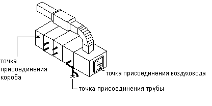

  2. Для добавления к модели точек, упрощающих размещение соединителей, введите точку, нажмите клавишу Enter и с помощью объектной привязки укажите центр соединителя на 3D-модели.
    Добавьте объекты-точки AutoCAD в местах центров для всех соединений. Эта операция позволит использовать объектную привязку "Узел" для выбора точек соединений при назначении соединителей.
