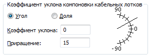

  2. В диалоговом окне "Параметры трассировки кабельных лотков" на вкладке "Трассировка" в области "Коэффициент уклона компоновки кабельных лотков" щелкните "Угол" или "Доля".
  3. В зависимости от выбранного формата введите требуемое значение коэффициента уклона.
    Прим.: Значение коэффициента уклона по умолчанию используется в диалоговом окне "Добавить кабельные лотки".
    Угол
    Доля
  4. Для значения угла также можно указать приращение в градусах.
