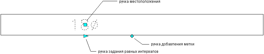

Изменение метки с помощью ручек
Если требуется... | то... |
добавить метку | щелкните на ручке добавления. Для добавления меток через равные интервалы следует щелкать на ручке при нажатой клавише CTRL. |
Переместить метку | щелкните на ручке местоположения и переместите метку вдоль кривой в новое местоположение. Чтобы сместить метку от кривой, после щелчка на ручке местоположения нажмите клавишу CTRL. ![]() |
добавить метки вдоль кривой с заданным интервалом | щелкните на ручке задания равных интервалов, затем щелкните в точке кривой, отстоящей от начала кривой на требуемое расстояние. Вдоль кривой добавляются метки с интервалом, равным указанному расстоянию. |
равномерно распределить несколько меток вдоль кривой | удерживая нажатой клавишу CTRL, щелкните на ручке задания равных интервалов. |
