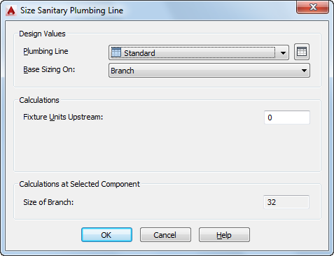

Расположенные в нижней части диалогового окна "Размеры линии канализации" разделы, не подлежащие редактированию, содержат результаты вычисления размеров.
Если определение размеров было основано на ответвлениях, диалоговое окно "Размеры линии канализации" отображает результаты определения размеров для имеющихся в чертеже ответвлений.
Значение "Устройства выше по течению" является результатом вычислений, выполненных с учетом всех соединенных устройств в чертеже. Это значение подразумевает, что все соединенные устройства находятся в текущем чертеже. После определения значения "Устройства выше по течению" программа вычисляет значение параметра "Размер ветви".

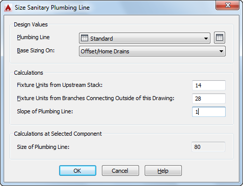

Если определение размеров было основано на ответвлениях или на домашних стоках, диалоговое окно "Размеры линии канализации" отображает результаты определения размеров для имеющихся в чертеже ответвлений и домашних стоков.
Значение "Устройства из стояка выше по течению" является результатом вычислений, выполненных с учетом всех соединенных устройств в чертеже. Чтобы выполнить расчет этого значения, введите в поле "Устройства, относящиеся к ветвям, присоединенным за пределами данного чертежа" сумму, рассчитанную для этажа выше. При работе над зданием, состоящим из нескольких этажей, чертеж каждого этажа системы канализационных стоков должен быть сохранен в отдельном файле, а вычисления должны выполняться отдельно для каждого чертежа. Для более подробной информации см. раздел "Определение размеров канализационных труб в случае нескольких этажей".
После определения значения "Устройства из стояка выше по течению" программа вычисляет значение параметра "Размер линии сети ВК". Также имеется возможность посмотреть коэффициент уклона выбранной линии сети ВК в поле "Уклон линии сети ВК".

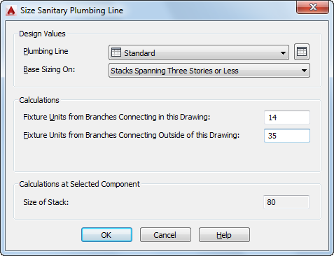

Если определение размеров было основано на стояках, диалоговое окно "Размеры линии канализации" отображает результаты определения размеров для имеющихся в чертеже стояков.
Значение "Устройства, относящиеся к ветвям, присоединенным за пределами данного чертежа" представляет результат расчетов по всем имеющимся в чертеже присоединенным устройствам. Однако при работе над зданием, состоящим из нескольких этажей, чертеж каждого этажа обычно сохраняется в отдельном файле. Чтобы определить точные размеры для системы канализации на каждом этаже, следует определить размеры системы для каждого этажа отдельно, в направлении от верхнего этажа к нижнему. Для каждого этажа введите в поле "Устройства, относящиеся к ветвям, присоединенным за пределами данного чертежа" значение "Устройства, относящиеся к ветвям, присоединенным в рамках данного чертежа", определенное для этажа выше. Для более подробной информации см. раздел "Определение размеров канализационных труб в случае нескольких этажей".
