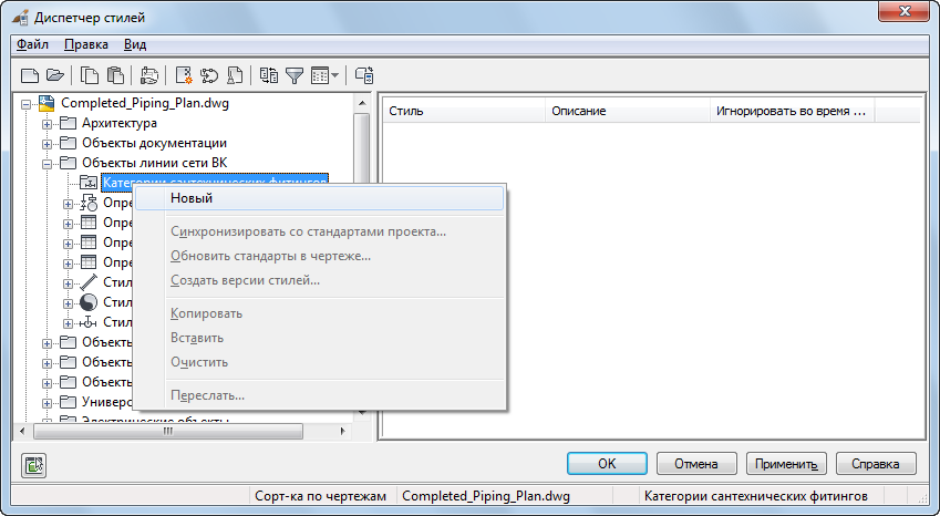

  1. Выберите вкладку "Управление" панель "Стиль и отображение" Диспетчер стилей .
  2. В левой панели разверните какой-либо узел объектов. В данном примере следует развернуть узел "Объекты сети ВК".
  3. Щелкните правой кнопкой мыши на требуемой категории — в данном случае на "Категории сантехнических фитингов". Затем выберите "Создать".
  4. Введите имя новой категории и нажмите клавишу Enter.
