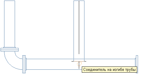

Привязка труб позволяет быстро и точно соединять объекты трубы.
Во время рисования трубы можно использовать привязки трубы для соединения трубы, фитинга или мультивидового элемента непосредственно с конечным соединителем на конце сегмента трубы. Возможно также присоединение к соединителям на изгибе трубы в любой точке на протяжении сегмента трубы.
Соединитель на конце трубы
Соединитель на изгибе трубы
