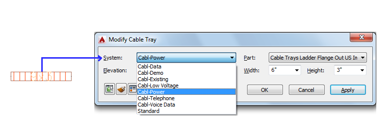

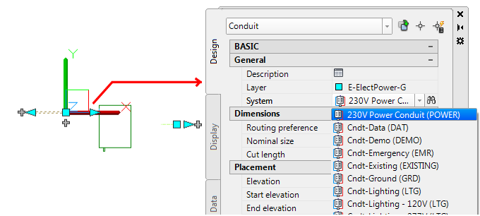

Определение типов систем способствует согласованию всех чертежей проекта со стандартами проекта. Можно изменять назначения системы для отдельных точек соединения. Более подробную информацию см. в разделе "Работа с системами".
Для изменения типа системы участка кабельного лотка или короба
