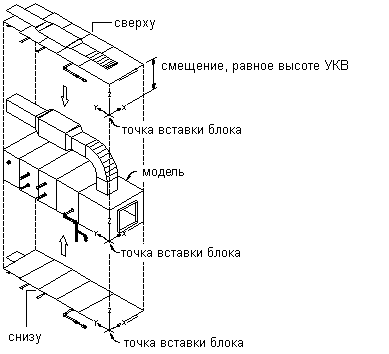

Каждый элемент представляет собой реальный элемент одной из инженерных систем, например фрагмент оборудования, для которого характерны различные представления на разных видах. В среде построения на основе блоков на основе 3D модели размера элемента можно сформировать блоки двумерных (2D) ортогональных видов. Стандартные блоки AutoCAD®, представляющие виды в плане, отметку и модели для элемента, группируются совместно для создания отдельного размера элемента. Обычно каждый размер элемента содержит 6 ортогональных видовых блоков: по одному для каждого направления взгляда (сверху, снизу, спереди, сзади, слева, справа). На следующих иллюстрациях представлены 6 ортогональных видовых блоков установки кондиционирования воздуха.
Ортогональные видовые блоки видов сверху и снизу
Ортогональные видовые блоки видов спереди и снизу
Ортогональные видовые блоки видов слева и справа
В качестве опорной точки расположения блока при вставке используется точка вставки или базовая точка. Все видовые блоки имеют общую точку вставки с координатами 0,0,0 в мировой системе координат (МСК), соответствующую одной и той же точке на блоке модели. Местоположение точки вставки непосредственно влияет на размещение размера элемента при его добавлении на чертеж.
На представленных выше рисунках точка вставки вида модели показана в правом углу нижнего ребра передней стороны. Точка вставки видов сверху и снизу находится в правом углу переднего ребра, причем точка вставки вида сверху смещена на высоту установки кондиционирования воздуха. Точка вставки видов спереди и сзади находится в правом углу нижнего ребра, причем точка вставки вида сзади смещена на ширину установки кондиционирования воздуха. Точка вставки видов слева и справа находится в нижнем углу спереди, причем точка вставки вида слева смещена на длину установки кондиционирования воздуха.
