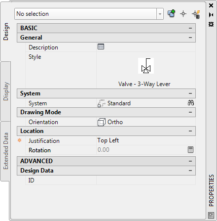

  2. В палитре свойств, в случае необходимости, задайте или измените добавляемое обозначение путем выбора стиля условного обозначения:
    Если необходимо выбрать стиль условного обозначения... то...
    в текущем чертеже разверните "Основные" и "Общие". В списке "Стиль" выберите стиль.
    в чертеже, в каталоге, указанном как местоположение компонента по умолчанию для условных обозначений, или в чертеже стиля, на который ссылаются в свойствах выбранного инструмента в строке "Общие" щелкните на . В левой панели рабочего пространства "Выбор условного обозначения" перейдите к чертежу, содержащему стиль, и выберите этот чертеж. В правой панели выберите стиль и нажмите ОК.
  3. Для задания описания выберите , введите описание для условного обозначения и нажмите ОК.
  4. Для задания системы выберите систему, к которой принадлежит условное обозначение.
    Можно выбрать вариант из имеющихся в текущем чертеже систем.
  5. Если "Ориентация" доступна в режиме прорисовки, выберите "Орто".
    Прим.: Если выбранный стиль не имеет никаких определенных изометрических видов, ориентация будет выбрана только для чтения и установлена в режим "Орто".
  6. Для задания привязки выберите точку на обозначении, чтобы использовать ее как точку вставки.
    Можно выбрать либо точку вставки представляющего обозначение видового блока, либо одну из девяти других точек на устройстве, например "Сверху слева" или "Середина по центру".
  7. Разверните вкладку "Дополнительно" и в поле идентификатора введите идентификатор, который будет использоваться для идентификации этого обозначения.
    Можно добавить идентификатор к схеме в качестве метки. Стиль выбираемой метки при ее добавлении определяет шрифт и размер идентификатора.
