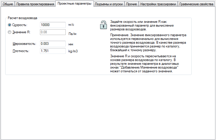

| используется, чтобы… | то... |
| Применить метод постоянной скорости | Выберите "Скорость" и введите значение. |
| Применить метод равной силы трения | Выберите "Сила трения" и введите значение. |
Исходным значением по умолчанию является плотность воздуха на уровне моря при 20 градусах Цельсия (68 градусов Фаренгейта).
