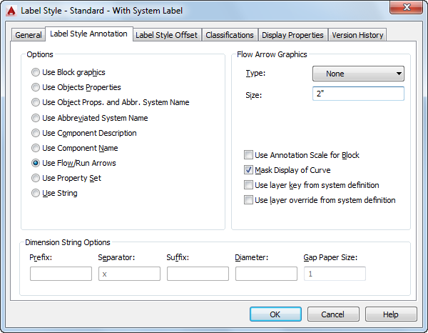

Используйте опции вкладки "Аннотация стиля меток" для задания способа отображения в метке информации об объекте.
Задание свойств аннотаций для выбранного стиля меток
| Параметр | Описание |
| Использовать графику блока |
Выберите нужный блок. Можно также задать масштабный коэффициент для этого блока. Если требуется, чтобы при изменении масштаба аннотаций соответствующим образом изменялся масштаб блока, выберите "Использовать масштаб аннотаций для блока". Прим.: Аннотативность стиля меток кривых задается параметром "Использовать масштаб аннотаций для блока", а не свойством "Аннотативный" в определении выбранного блока. Более подробную информацию см. в разделе "Масштабирование аннотаций".
| Использовать свойства объектов |
Свойства объекта, отображаемые в метке, различны для каждого объекта AutoCAD MEP. Например, для условных обозначений отображается идентификатор, для линий схемы — обозначение, а для мультивидовых блоков MEP — свойства ближайшего соединителя. Для объектов механических систем задайте префикс, суффикс и обозначение, которые будут отображаться вместе с размерами воздуховодов, трубопроводов, фитингов воздуховодов и трубопроводов. Для электрических объектов задайте префикс, суффикс и обозначение, которые будут отображаться вместе с размерами кабельных лотков, коробов, фитингов кабельных лотков и коробов. Для проводов отображается либо номер цепи, либо имя панели, к которой протянут провод (если это метка ввода). Для устройств отображается идентификатор устройства, а для панелей — имя панели. Для объектов линии сети ВК укажите префикс, суффикс и обозначение, которые будут отображаться вместе с размерами линий сети ВК и сантехнических фитингов. |
| Использовать свойства объектов и сокращенное имя системы |
Отображает свойства и сокращенное имя объекта, назначенное определению системы, которое могут иметь любые объекты системы за исключением устройств, панелей, мультивидовых элементов, условных обозначений и линий. Для устройств, панелей и мультивидовых элементов отображается сокращенное имя системы ближайшего соединителя. Для условных обозначений и линий отображается назначенная метка системы. |
| Использовать сокращенное имя системы |
Отображает сокращенное имя объекта, назначенное определению системы, которое могут иметь любые объекты системы за исключением устройств, панелей, мультивидовых элементов, условных обозначений и линий. Для устройств, панелей и мультивидовых элементов отображается сокращенное имя системы ближайшего соединителя. Для условных обозначений и линий отображается назначенная метка системы. |
| Использовать описание компонента |
Позволяет отображать описание стиля объекта. Это описание можно определить на вкладке "Общие" диалогового окна "Свойства стиля объекта". Чтобы открыть это диалоговое окно, щелкните правой кнопкой мыши выбранный объект и выберите "Редактировать стиль (объекта)". |
| Использовать имя компонента |
Позволяет отображать имя компонента. Это имя можно определить для пользовательских фитингов воздуховодов и трубопроводов, проводов, устройств, панелей, линий и условных обозначений на вкладке "Общие" диалогового окна "Свойства стиля..." для соответствующего объекта. Чтобы открыть это диалоговое окно, щелкните правой кнопкой мыши выбранный объект и выберите "Редактировать стиль (объекта)". |
| Использовать стрелки направления потока/ввода |
Задает направление потока/ввода с помощью стрелки. Стрелки направления потока/ввода отображаются в графике блока. Для их отображения можно выбрать этот тип графики блока. Если для отображении стрелки направления потока/ввода требуется использовать специальный стиль, созданный пользователем, выберите "Использовать стрелку для типа стрелки направления потока/ввода" и затем выберите нужный стиль в диалоговом окне "Выбор пользовательского блока стрелки". Если требуется, чтобы при изменении масштаба аннотаций соответствующим образом изменялся масштаб графики стрелок направления потока, выберите "Использовать масштаб аннотации для блока". Прим.: Аннотативность стиля меток кривых задается параметром "Использовать масштаб аннотаций для блока", а не свойством "Аннотативный" в определении выбранного блока. Более подробную информацию см. в разделе "Масштабирование аннотаций".
| Использовать набор свойств |
Позволяет отображать информацию из выбранного набора свойств. Выберите определение набора свойств для объекта и задайте набор свойств, который будет отображаться в метке. Прим.: Если объект не имеет назначенных наборов характеристик, то к нему следует добавить определения наборов характеристик, присвоив ему марку или взяв эти определения из палитры свойств.
| Использовать строку |
Позволяет отображать текстовую строку. |
| Если требуется... | введите значение в поле… |
| вставить текст перед переменной | Префикс |
| отделить переменные друг от друга | Разделитель |
| вставить текст после переменной | Суффикс |
| вставить метки управляющего кода AutoCAD, например %%c (дополнительные сведения можно найти в разделе ''Управляющие коды и специальные символы''). | Диаметр |
| изменить расстояние между началом отображаемой кривой и началом текста (если текст пересекает кривую) | Отступ от размеров формата листа |
