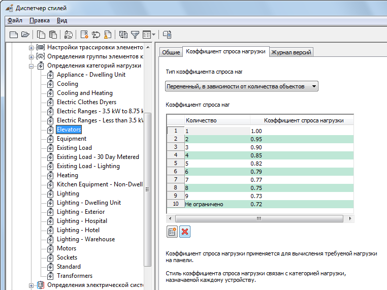

Для вычисления расчетной нагрузки в цепи можно задавать коэффициент спроса нагрузки. Коэффициент спроса нагрузки может:
Каждому коэффициенту нагрузки присвоено значение, умножаемое на нагрузку для определения требований для категории нагрузки. Требуемую нагрузку необходимо определить, чтобы не подвергать цепь перегрузке. Определение коэффициента нагрузки также дает возможность выполнить реальное вычисление расчетной нагрузки.
Например, для категории нагрузки "Освещение" с коэффициентом нагрузки 1,00, при наличии 10 источников света, каждый из которых потребляет 60 ВА, нагрузка составит 60 ВА x 10 (источников света) = 600 ВА. Следовательно, нагрузка источников света в данной категории нагрузки составит 600 ВА. Но это значение действительно только в случае одновременного включения всех источников света. Если планируется одновременное использование не более половины источников света, в качестве коэффициента нагрузки может быть выбрано постоянное значение 0,5 (или 50%). Тогда расчетная нагрузка составит 600 ВА х 0,5 (коэффициент спроса нагрузки) = 300 ВА. То, какие значения коэффициентов нагрузки следует устанавливать, определено в строительных нормах и правилах. Например, если общая нагрузка розеток на панели составляет 20 000 ВА, коэффициент спроса нагрузки может иметь значение 15 000 ВА, в зависимости от требований местного строительного кодекса.
Другой пример: если было установлено, что коэффициент спроса нагрузки должен изменяться в зависимости от количества объектов (например, лифтов), минимальный коэффициент спроса нагрузки составит 72% (или 0,72). Тогда расчетная нагрузка составит 600 ВА x 0,72 (коэффициент спроса нагрузки) = 432 ВА.
Коэффициенты нагрузки присваиваются категориям нагрузки, а они, в свою очередь, присваиваются соединителям устройств. Для вычисления расчетной нагрузки для какого-либо устройства используются значения нагрузки и коэффициента нагрузки. Значение расчетной нагрузки отображается в окне Диспетчера цепей и в спецификации панели. В спецификации панели также отображается нагрузка для каждого стиля категории нагрузки.
