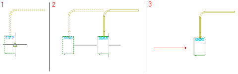

Если требуется... | то... |
перенести кабельный лоток или короб, | Выберите ![]() ![]() ![]() ![]() Отображает перемещение объекта MEP Совет: Кроме того, переместить объект можно, щелкнув ручку местоположения
копировать и вставить кабельный лоток или короб | Выберите Перейдите на вкладку "Кабельный лоток" или на ![]() ![]() ![]() |
