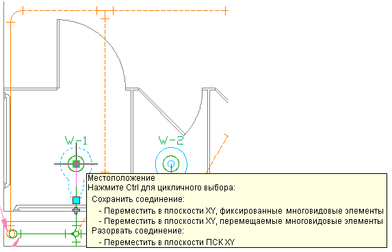

На многовидовом элементе выбрана ручка местоположения

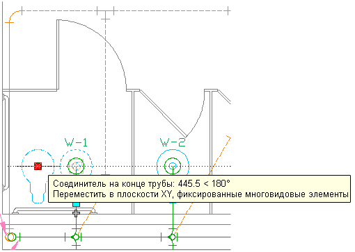

Указано новое местоположение

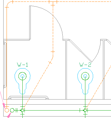

Полученная компоновка
