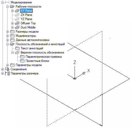

  1. В обозревателе элементов разверните узел "Моделирование".
  2. Щелкните правой кнопкой мыши на элементе "Рабочие плоскости" и выберите команду "Добавить рабочую плоскость".
    Выводится диалоговое окно "Создать рабочую плоскость".
  3. Выберите вариант "По умолчанию" и нажмите кнопку "ОК".
    Создаются рабочие плоскости ZX, YZ и XY.
  4. Для просмотра рабочих плоскостей в области моделирования на плавающей панели "Вид" выберите раскрывающийся список "Вид" Юз изометрия .
  5. В обозревателе элементов разверните узел "Рабочие плоскости".
    При выборе рабочей плоскости в обозревателе элементов рабочая плоскость выделяется в области моделирования.
    Выбор плоскости ZX
  6. Во избежание неоднозначности работайте одновременно только с одной видимой плоскостью. В обозревателе элементов щелкните правой кнопкой мыши на элементе "Плоскость ZX" и снимите флажок "Видимая". Повторите операцию для элемента "Плоскость YZ".
    Значки "Плоскость ZX" и "Плоскость YZ" становятся недоступными (затемненными), а плоскость XY — единственной рабочей плоскостью, отображаемой в области моделирования.
