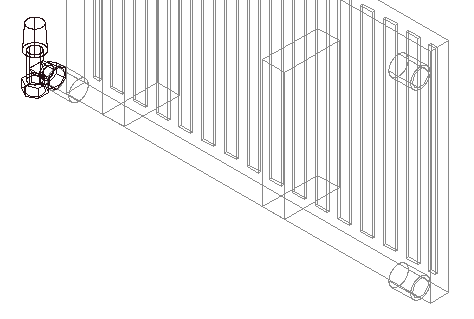

Ручка выравнивания
используется для соединения многовидового элемента с другим объектом путем выравнивания их соединителей и соответствующей ориентации этого многовидового элемента. Ручка выравнивания позволяет точно перенести клапан радиатора на другую сторону радиатора.
Ручка выравнивания отображается на соединителе многовидового элемента только в том случае, когда перенос или повторное выравнивание этого многовидового элемента не влияет на другие соединения. В противном случае для переноса многовидового элемента следует использовать ручку положения

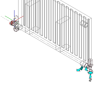

Чтобы перенести клапан на другой соединитель и сохранить выравнивание
Это действие приводит к переносу многовидового элемента при сохранении исходного выравнивания этого многовидового элемента.
