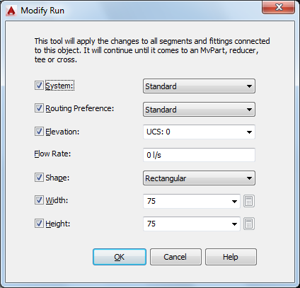

  3. В диалоговом окне "Изменение участка" выберите одно или несколько свойств (система, настройка трассировки, фасад, расход, форма, ширина и высота), затем в соответствующем списке укажите новые значения.
    Диалоговое окно "Изменение участка" (для воздуховода)
    В этом окне отображаются текущие настройки выбранного объекта. Внесенные изменения влияют на одинаковые объекты на участке вплоть до мультивидового элемента, переходного патрубка, тройника или крестовины.
    Отображает изменения настроек трассировки и системы до переходного патрубка (обведено)
