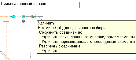

Имеется возможность изменять длину сегментов линии сети ВК, используя для этого ручки удлинения . Поскольку ручки осуществляют фиксацию текущего угла наклона сегмента, они особенно удобны при изменении длины ранее размещенных сегментов линии сети ВК.

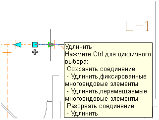

При работе с ручкой удлинения на том конце, к которому подсоединен другой объект, необходимо указать, должна ли программа AutoCAD MEP сохранять связность между объектами.

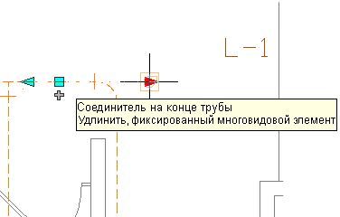

Приведенный ниже пример демонстрирует способ удлинения сегмента линии сети ВК в системе вентиляции. Чтобы избежать пересечения с системой воздуховодов, программа производит подстройку соединенных объектов для сохранения их связности.
Выбран сегмент линии сети ВК
Выбрана ручка удлинения
Задана новая длина
Полученная компоновка
