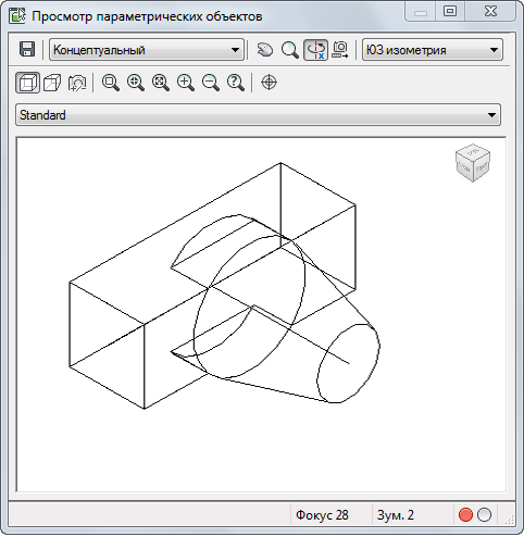

на панели инструментов. Открывается окно "Просмотр параметрических объектов". По мере выбора различных размеров элементов в диалоговом окне "Параметры размера" содержимое окна просмотра параметрических объектов обновляется, отображая образец для просмотра нового элемента. Также в окне просмотра объектов возможен поворот элемента, что позволяет просматривать различные трехмерные (3D) образцы размера элемента.
Пример окна просмотра параметрического объекта
