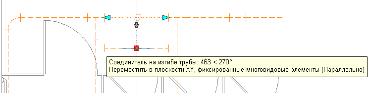

В следующем примере продемонстрировано перемещение линии сети ВК. Фитинги, соединенные с этой линией, перемещаются вместе с нею. Но все прочие компоненты участка остаются зафиксированными в исходном положении.
Выбрана ручка местоположения на линии сети ВК, подлежащей переносу

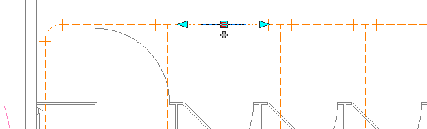

Полученная компоновка
Обратите внимание на перемещение колен вместе с линией сети ВК, с которой они соединены, а также на изменение длины линий сети ВК, соединенных с коленами. Соединения в системе при этом не разрываются.
