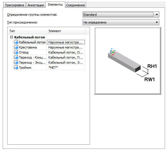

  1. В рабочем пространстве "Электрооборудование" выберите вкладку "Управление" панель "Настройки" Кабельный лоток .
  2. В диалоговом окне "Настройки трассировки" перейдите на вкладку "Элементы".
  3. В группе "Определение группы элементов" выберите изменяемое определение.
  4. В поле "Тип присоединения" выберите тип присоединения.
    Выполняется обновление древовидной структуры, в которой будут отображаться только элементы, соответствующие выбранному типу подключения.
  5. Выберите стандартный элемент для каждого типа элементов.
