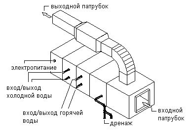

При добавлении соединителя задается область. Область — это стандартный список, в котором указаны правила присоединения элемента. Область определяется один раз для всего семейства элементов и остается неизменной для всех размеров элементов. Для соединителей, принадлежащих определенной области, известно, как они должны соединяться с другими элементами из той же области, однако соединение с компонентами из других областей невозможно. Например, для мультивидового элемента, представляющего установку кондиционирования воздуха, имеются следующие области, заданные для его соединений:
| Имя соединителя | Описание | Область |
| входной патрубок | вход воздуха в установку | воздуховод |
| выходной патрубок | выход воздуха из установки | воздуховод |
| питание | электрическое подключение к двигателю | короб |
| вход горячей воды | подача горячей воды в змеевик нагревателя | труба |
| выход горячей воды | отвод горячей воды из змеевика нагревателя | труба |
| вход холодной воды | подача холодной воды в змеевик холодильника | труба |
| выход холодной воды | отвод холодной воды из змеевика холодильника | труба |
| сток | отвод конденсата | труба |

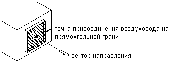

Форма соединителя зависит от определенной формы семейства элементов; однако можно задать тип, размер и местоположение каждого соединителя, основываясь на размере элемента. Тип соединителя задается из списка стандартных типов для каждой области. Он определяет дополнительные правила присоединения для элемента. В качестве примеров типов соединителей можно привести фланец, скользящее соединение и клеевое соединение. Размер является пользовательским значением, изменяющимся в зависимости от формы. Например, для прямоугольной формы можно определить длину и ширину, тогда как для круглой формы можно задать диаметр. Однако при определении каждого соединителя можно задать, допускаются ли соединения без определенных размеров.
Местоположение соединителя может быть задано путем ввода координат на основании 3D модели или указания точки вставки. Также следует задать вектор направления, или нормаль, которая определяет направление соединителя при выходе из элемента. Она обычно указывает в направлении от размера элемента. Если вектор направления назначен правильно, при подключении компонентов к элементу выполняется выравнивание компаса.
Рекомендуются следующие векторы направления:
Для граней соединителей, повернутых в нестандартных плоскостях, задавайте положение соединителя с помощью вспомогательных средств рисования, позволяющих выполнить привязку к центру грани соединителя и задать направление, указывающее от элемента. Также можно задать угол поворота, однако угол поворота обычно задается при вставке по умолчанию.
