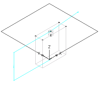

- Для определения общей высоты распределительной коробки в обозревателе элементов щелкните правой кнопкой мыши на элементе "Размеры модели" и выберите команду "Добавить расстояние".
Прим.: Для значений постоянных параметров можно задать постоянный размер или не добавлять размер и использовать значение по умолчанию, основанное на фактическом размере геометрии. Если размеры не добавляются, параметр и его значение не отображаются во время выбора размера элемента.
- В области моделирования выберите элемент модификатора распределительной коробки и задайте место для размещения размера.
В модели размещается значение высоты (LenB1); оно добавляется к узлу "Параметры модели" и в обозревателе элементов. Значение LenB1 принимается по умолчанию на основании расстояния выдавливания элемента; допускается его изменение.
- Для задания фактической высоты распределительной коробки в обозревателе элементов разверните узел "Параметры модели", щелкните правой кнопкой мыши на размере "LenB1" и выберите команду "Редактировать".
Выводится диалоговое окно "Параметры модели".
- Дважды щелкните мышью в поле значения "Формула" для LenB1, введите 4" (102 мм) и нажмите кнопку "Закрыть".

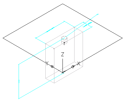

- Для добавления значения ширины распределительной коробки в обозревателе элементов щелкните правой кнопкой мыши на элементе "Плоскость XY" и выберите команду "Добавить размер"
"Расстояние по горизонтали".
- В области моделирования укажите две угловые точки для задания ширины распределительной коробки и укажите место для вставки размера.
- В командной строке введите размерное значение 4" (102 мм) и нажмите Enter.
В модели размещается значение длины (LenA1); оно добавляется к узлу "Параметры модели" и в обозревателе элементов. Значение LenА1 принимается по умолчанию на основании величины геометрического элемента; допускается его изменение.

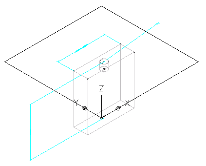

- Для добавления значения глубины распределительной коробки в обозревателе элементов щелкните правой кнопкой мыши на элементе "Плоскость XY" и выберите команду "Добавить размер"
"Расстояние".
- В области моделирования укажите две угловые точки для задания глубины распределительной коробки и укажите место для вставки размера.
- В командной строке введите размерное значение 2" (51 мм) и нажмите Enter.
В модели размещается значение длины (LenA2); оно добавляется к узлу "Параметры модели" в обозревателе элементов. Значение LenА2 принимается по умолчанию на основании величины геометрического элемента; допускается его изменение.
