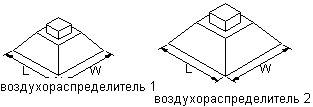

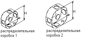

В виде параметрических элементов удобно создавать такие элементы, как оборудование и фитинги. Оборудование, например воздухораспределитель, распределительная коробка или резервуар, состоит из одних и тех же геометрических элементов; однако размеры их изменяются в соответствии с проектом. Далее приводятся примеры пользовательских параметрических элементов для каждого модуля.
Изображения воздухораспределителей разного размера
Изображения распределительных коробок разного размера

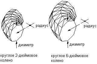

Фитинги, такие как отводы, тройники и крестовины, также состоят из одних и тех же геометрических элементов, изменяющих свои размеры в соответствии с конструкцией. Например, 2-дюймовый отвод круглого сечения выглядит так же, как и 6-дюймовый отвод круглого сечения, за исключением диаметра и радиуса отвода. Можно создать параметрический элемент, который будет 3D моделью отвода круглого сечения, и назначить для диаметра и радиуса отвода параметры, величину которых можно изменять в соответствии с требованиями. При размещении отвода на чертеже можно задать диаметр и радиус, и будет выполнено динамическое построение отвода в соответствии с требуемыми размерами.
Изображения отводов разного размера

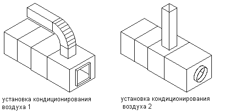

Например газовая установка кондиционирования воздуха и электрическая установка кондиционирования воздуха различаются не только по форме и размерам, но и по положению точек соединения и типам соединителей.
Изображения различных установок кондиционирования воздуха
