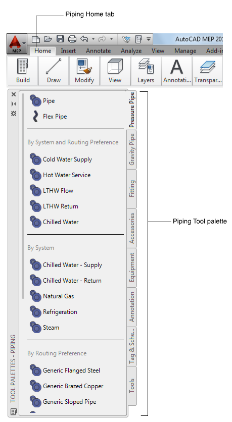

Пример рабочего пространства "Трубопроводы"
