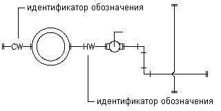

В процессе построения линии схемы можно выбрать обозначение для линии из палитры свойств. Обозначение представляет собой текстовый идентификатор, который помогает идентифицировать линию на листе. Выбираемый стиль для линии определяет список идентификаторов обозначения, из которых можно сделать выбор; причем можно выбрать идентификатор из списка или ввести свой.
Пример идентификаторов обозначений

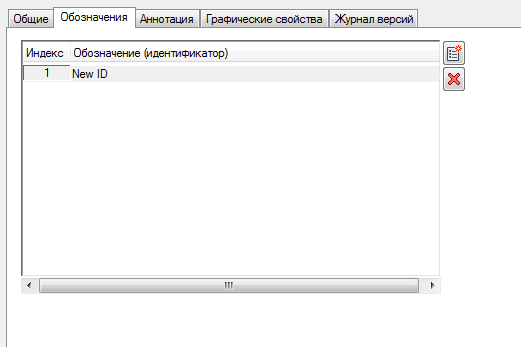

  3. Перейдите на вкладку "Обозначения".
  4. Определение обозначений:
    Если требуется... то...
    добавить обозначение выберите , выберите поле "Обозначение", введите идентификатор и нажмите клавишу Enter.
    редактировать обозначения выберите соответствующее поле "Обозначение", отредактируйте идентификатор и нажмите клавишу Enter.
    удалить обозначение выберите обозначение и нажмите .
