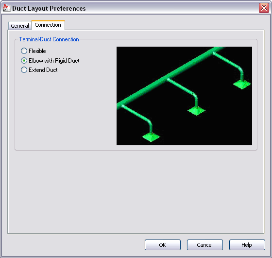

Указание параметров соединения
Кроме того, можно задать способ подсоединения ответвлений воздуховодов к воздухораспределителям. На вкладке "Соединения" можно выбрать одну из трех конструкций "воздуховод-воздухораспределитель". После выбора параметра присоединения отобразится область предварительного просмотра.
Вкладка "Соединения"
Гибкие
Отвод с жестким воздуховодом
Удлинить воздуховод
    Щелкните "Гибкие", чтобы выбрать гибкое соединение типа "воздуховод-воздухораспределитель" для подключения к мульвидовому блоку МЕР.
    Выберите отвод с жесткими воздуховодами для соединения с мульвидовым блоком МЕР.
    Выберите пункт "Удлинить воздуховод" для соединения с мульвидовым блоком МЕР.
